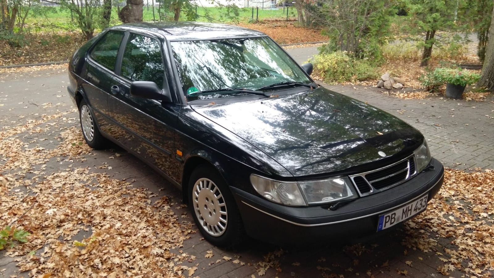

HIer auch zwei Fotos von meinem "dicken" :-)IMG-20161025-WA0003.jpg IMG-20161025-WA0002.jpg
Langstrecke, Autobahn, kein Steinschlag? Wie das? Hübsches Ding auf jeden Fall! :top:
