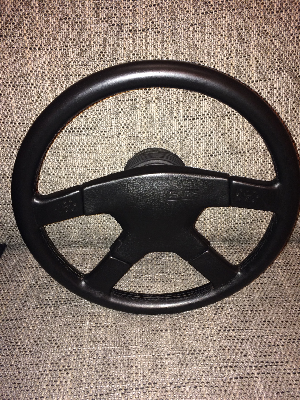

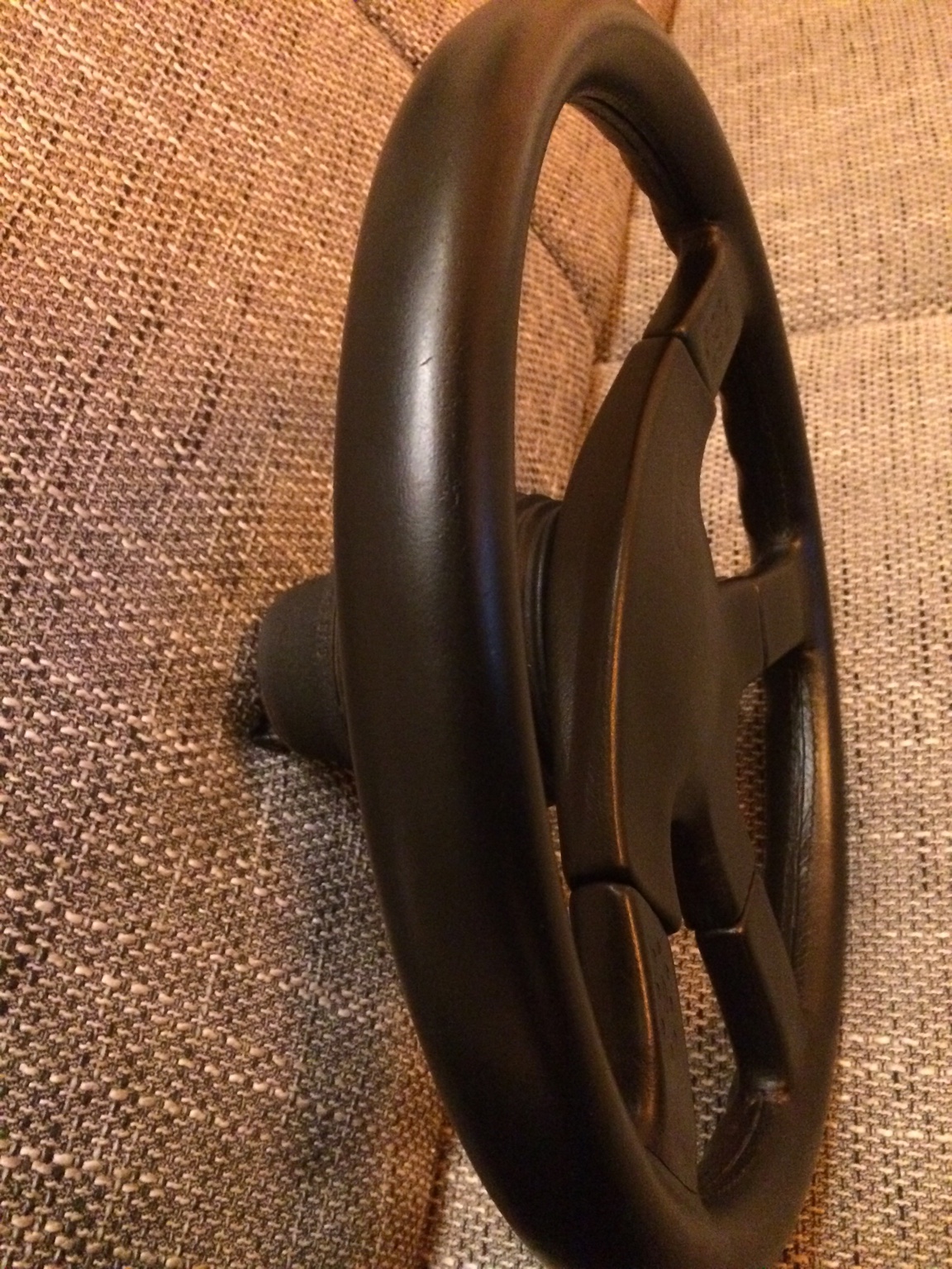

Ach ja, fast vergessen. Lenkrad hab ich mit Lederzentrum-Mittelchen mal wieder aufgefrischt: Lederreiniger und Tönung. Man sieht es vielleicht nicht so gut auf den Bildern, aber das Ding sieht aus wie neu
