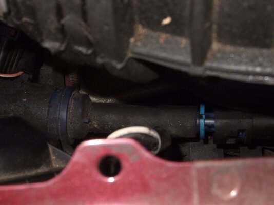

in obigen Zusammenhang ist mir bei meinem 9-5 2.3t aufgefallen, dass im Schlauch unterhalb des Luftmengenmesser durchgeführt, neben dem Rückschlagventil noch ein zweiter blauer 'Ponökel' in Richtung APC Ventil im selben Schlauch ist.
Was ist das? Könnte doch auch Ding auch Undichtigkeit haben?
Danke im Voraus für eine Antwort.
Viele Grüsse aus Nordhessen
Das ist "nur" eine Kupplung. Die kann aber natürlich auch undicht werden. Wobei ich bisher "nur" mit dem folgenden Schlauchstück (Reduzierung) "Probleme" hatte. Die waren bisher bei 3 9-5er gerissen. Und auch auf dem Bild 2 von Onkel Kopp sieht man auch das es schon sehr rissig ist (zwischen der "blanken" Schelle und der "rostigen")
Stimmt, das Teil ist bei mir ziemlich porös. Dürfte aber keinen Effekt haben wenn das undicht wird oder? Wenn ich gghhs Abbildung richtig verstehe, dient das weiter Richtung Drosseklappe gelegene Ventil (bei meiner Bilderreihe im 4. Bild) dem "Abdichten" gegen einen Saugrohrdruck über 1 bar - also wenn Ladedruck aufgebaut wird - und ist folglich der Verursacher, wenn Ladedruck fehlt. Das zweite Ventil nahe der Kupplung (bei meiner Bilderreihe im 3. Bild) müsste dem "Abdichten" gegen einen Saugrohrdruck unter 1 bar nach Drosselklappe bei geringer Last dienen, damit der Motor keine Falschluft über den APC-Schlauch zieht, der vor den Verdichter geht.
