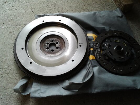

Somit machte ich mich an das nächste Problem: Meine Kupplung vom 96er war nach der Fahrt von Dänemark nach Hause (über 1200 km) runter. Sie wurde zwar in Hamburg perfekt eingestellt, hatte aber fast keinen Schleifpunkt mehr.
Also ran an die Sache: Motor raus, nebenbei eine neue Kupplung bestellt. Als ich dann die neue Kupplung in der Hand hatte, der Versender schrieb, dass man die Schwungscheibe etwas anpassen muss, wusste ich, was er meinte: Die Nieten der Kupplung würden nach kurzer Zeit auf der Schwungscheibe reiben, da sie weiter hervorstehen, als die originalen. Was sollte ich machen? Die Kupplung zurück schicken und keine mehr haben? Ein Posting im Forum brachte auch nicht die Ergebnisse, die ich hören wollte.
Nun bin ich dann zur Dreherei meines Vertrauens gegangen. Der Meister hat mir damals auch wunderbar die Zylinderköpfe geplant. Es ist so ein Geheimtipp aus der Karlsruher Oldiszene:
Der Dreher ist in der Südstadt. Ein nettes Viertel. Neben Gossen-Deutsch sollte man auch italienisch, griechisch, türkisch etc. sprechen… Parkplätze? Fehlanzeige! Aber kein Problem, ich habe mich durch die aktuellen Baustellen und Vollsperrungen sowie Einbahnstrassen durchgekämpft und habe ein mehr oder minder legales Plätzchen für das CC gefunden. Und bin gefühlte 38 km mit der Schwungscheibe und der Kupplung zu Dreher gelaufen.
Den Dreher zu finden ist recht einfach. Vorausgesetzt, man weiss es, wo er genau ist! Eigentlich ist es eine normale Wohnstrasse in der Innenstadt. An der Haustür ist nur ein kleines Schild. Ungewohnterweise ist die Haustür offen, man geht durch den Hauseingang bis in den Hinterhof. Neben Mülleimern und Container mit Altmetall (der erste Hinweis, dass man richtig ist) ist eine Tür. Das einstöckige Hinterhaus ist aus unverputzten ehemals gelblichen Backsteinen im Reichsformat. Die regengegerbte Tür öffnet dann ein Universum aus dem letzten Jahrtausend:
Vor über 100 Jahren war dieser Raum bestimmt einmal weiss gewesen, aber durch die Arbeit der uralten (funktionierenden) Drehmaschinen wurden sie in ein ansehliches öliges grau-schwarz verfärbt. Ich atme durch: Es riecht lecker nach dem Öl der Drehmaschinen. Die Lampen an der Decke können den Raum nur in ein angenehmes psychodelisches Licht tauchen.
Ich rufe „Hallo?“. Nun ja, eine Antwort bekam ich nicht, aber Irgendwann war er da: Der Geselle. L Ich fragte nach dem Meister, aber der war nicht da. Also erklärte ich dem Gesellen, was zu machen sei: Die Schwungscheibe abdrehen, dass es mit der Kupplung passt. Ich habe dann zur Sicherheit meine Telefonnummer vom Büro hinterlassen. Gegen Nachmittag bekam ich auch einen Anruf vom Meister: Der meinte, dass es Irrsinn wäre, die Nieten der Kupplung abzudrehen, dass es keine Probleme mit der Schwungscheibe mach. Ok, ich erklärte ihm, dass ich es anders gesagt hätte und er meinte, dass das auch mehr Sinn macht. Schön, dass wir einer Meinung waren, und einen Fluch auf den Gesellen. Kein Wunder dass der noch Geselle ist…
Zwei Tage später konnte ich dann die Schwungscheibe abholen. Der Meister, früher hat er sich im Motorsport beim Tuning von NSU-TTS betätigt, hat nicht nur die Vertiefung für die Nieten gedreht, sondern auch die gesamte Fläche der Schwungscheibe abgedreht, da sie etwas verbrannt war.

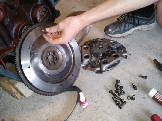

Samstag Nachmittag: Projekt „Einbau der Kupplung und des Motors“
Max ist gekommen, denn er hat mir den 96er verkauft und kennt sich bestens mit ihm aus. Fröhlich gingen wir ans Werk. Alles mal ordentlich mit Bremsenreiniger säubern, die erste Schraube der Schwungscheibe an den Motor, die zweite, dritte… usw. Nun nur noch sauber über Kreuz anziehen. Erst mal locker von Hand. Die erste, die zweite, die dritte, … KNACK! Schraubenkopf ab! Wir haben uns in die Augen gesehen und wussten sofort was zu tun war: Ab zur Tankstelle, Bier kaufen! Ich hatte weder Ersatz für die Schraube noch Werkzeug, um die Schraube raus zu holen… Wir begossen dann dien Arbeitsabbruch mangels Masse mit ein paar Bierchen.. Somit war die Fahrt mit dem 96er und dem SAABO nach Eisenach zum Treffen begraben.
Glücklicherweise, wie es sich noch herausstellen sollte…

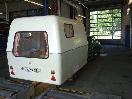

Ich kann Euch sagen: Hatte ich einen Blutdruck… Die Aufkleber sahen aus, als ob sie am Computer zusammengebastelt worden sind und ich hatte einen anderen Prüfer. Die optische Begutachtung lief ganz gut. Es wurden keine Mängel festgestellt. Puh, Punkt Nummer eins hatte ich dann mal geschafft.
Punkt Nummer zwei. Die Papiere. Diese wurden mit sehr vielen Fragezeichen über dem Kopf angesehen. Ja, in den dänischen Papieren steht, dass die Antriebsart „Benzin“ ist, aber darüber braucht man sich ja keinen Kopf zu machen. Dummerweise habe ich ihm dann die originalen Papiere von 1964 aus Schweden gegeben. Fazit: Noch mehr Fragezeichen über dem Kopf des Prüfers. Wenn jedes Fragenzeichen ein „Blubb“ gemacht hätte, dann wäre es so laut geworden, dass wir uns nicht mehr unterhalten hätten können. So war zumindest mein Gefühl. Blutdruck meinerseits war immer noch auf 180.
Nun hat der Prüfer seinen reset-Knopf gedrückt: Alles wieder auf Start, er hat von neuem angefangen. OHNE Papiere. Innerlich bin ich dann schon etwas unruhig geworden. Zuerst mal ging es über die Waage. Das Ergebnis war: Ein Fragezeichen über meinem Kopf (Blubb!). Warum wiegt der SAABO 400 kg??? In den Papieren stehen doch nur 350? Wir lästerten: So viel Farbe kann da doch nicht drauf sein. Jetzt kam der Prüfer mit den Bandmass: Wieder ein Blubb! Nach dem Vermessen stellen wir fest, dass es da Abweichungen zum Original-Prospekt gibt. Aber anscheinend war der Prüfer nun so genervt, dass er dann sagte: Egal: Wir nehmen die Masse aus dem Prospekt. Ich fragte mich: Warum nicht gleich so?
Nun wollte er die Bremsen testen. Er stellte fest, dass keine Handbremse am SAABO war. Das Blubb über seinem Kopf habe ich gehört. Nach kurzer Überlegung sagte er, dass ich mal kurz anfahren soll und bremsen soll. Gemacht getan. Ich bin angefahren, in die Bremsen gestiegen. Von hinten hörte ich ein quietschen.
TIEFENENTSPANNT!!!
Das war es nun gewesen. Ich stellte mir vor, wie er die Plakette anklebt und alles ist gut. Aber weit gefehlt und wieder ein Stich ins Herz: Die linke Bremsleitung hat sich nicht sofort wieder zurück gestellt. Und das linke Rad war fest. Das war bestimmt das absolute no-go.
Innerlich bin ich zusammengesackt. Nur noch wenige Tage bis zum Internationalen, und dann als letzte Hürde dann das. Ich verfluchte alles, hatte seelisch schon einen 20 Liter Benzinkanister vergossen und das Streichholz geworfen. Wuff, Flammen, alles war weg, keine Sorgen mehr.
Glücklicherweise wurde ich aus diesen Gedanken durch einen nüchternen Satz gerissen worden: „n bissle schmiere? Dann glabbts, bremse dut der ja.“
TÜV!!! Ich hatte TÜV!!!!
