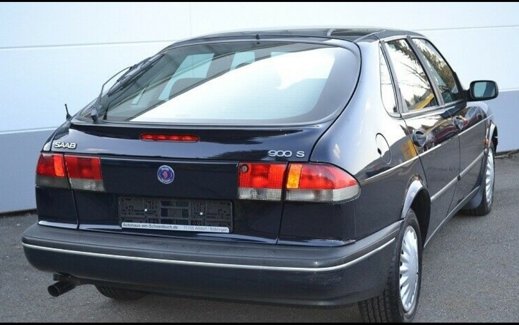

Servus zusammen - der Empfohlene hat gut gepasst. Danke nochmal, hier noch ein Bild vom alten.... :top:
