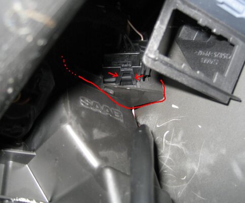

entschuldigt das ich diesen alten thread nochmal hochhole.
aber ich bekomme das kabel für den regler nicht gelöst. ich habe den stecker trennen können, nachdem ich den lüftungskanal rausgebaut habe. aber dann hängt das stück stecker welches zum regler geht dort in einer halterung, direkt unter dem stecker für die beleuchtung des handschuhfaches. wie bekomme ich den lose?
der stecker ist mit 2 v förmigen haltenasen befestigt. klippt man die zusammen bekommt man den stecker lose. alles dann nach oben rausziehen. öffnen und neues teil einlöten ging dann fix.
(ein transistor sperrt ja komplett wenn er heile ist, jedenfalls wenn er keine steuerspannung bekommt)
