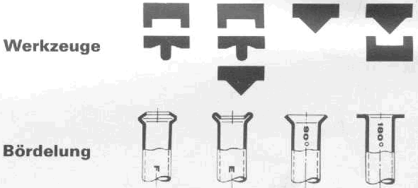

die billigen bördelgeräte taugen ja nicht wirklich was und können nur bördeln. beim 9000derz.b. braucht man ja einen pilz als gegenstück der gezogen werden muß.

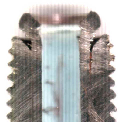

Mit einfacheren Bördel-Geräten lassen sich auch brauchbare Ergebnisse erzielen.
Solche Geräte werden um die 30€ angeboten.
Wenn verfügbar würde ich aber auch lieber vorgefertigte Leitungen verwenden.
wenn du mir das hier mit nem 30€ teil machst dann kaufe ich direkt ein paar davon. mag sein das du für den alten 96ger damit klar kommst. aber beim 9000der braucht man den abgebildeten pilz. und der geht definitiv nicht damit.

Geht es denn bestätigt mit dem KS-Tools Gerät?
Pfifferling versus Champignon
Ich denk ja garnicht dran:tongue: das mach mal selbst, wird schon klappen.
Gibt's auch bei Ebay , bietet E+F-Bördel für 21,61€.:rolleyes:Ich selbst handele nicht damit.
Ja das waren noch Auto's, leider keine Neuauflage in Sicht:biggrin:Bremse bleibt Bremse !
Was ist das bitte spezielles an Pilz :confused: SAAB Trüffel oder ein sog. "F"-Bördel
Was zu beweisen wäre.......:cool:.......:biggrin::biggrin::biggrin:Respektiere erst sein Fahrzeug!!!Dann respektiert der Fahrer Dich!!!!

die schwarzen F trüffel :-)
dann sei mal so lieb und such mir den link dazu raus.
das einzige was ich finde ist das hier http://cgi.ebay.de/Spezial-Zoll-Dop...mQQptZSpezielle_Werkzeuge?hash=item1c098ba75f
und das zeug taugt nix. oder meine anspruche sind zu hoch das kann vielleicht auch sein. wenn dann sollte es 100%tig sein. und ich will da nicht ewigkeiten rummachen um einen gleichmäßigen konus hinzubekommen. ist ja nicht so als wenn ich mit dem zeug noch nie geschafft habe.
