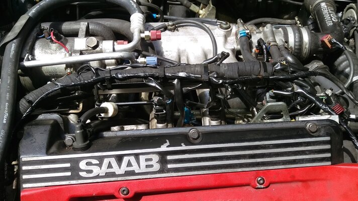

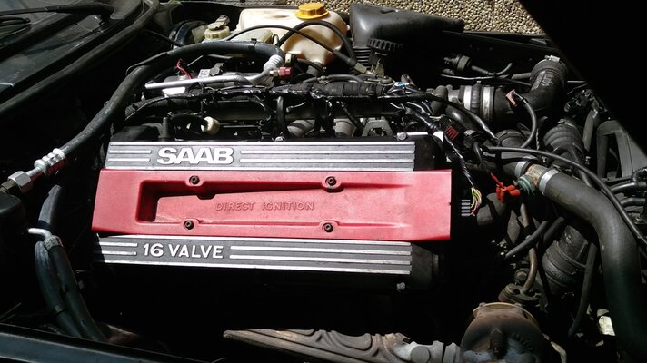

... bei solch einem Umbau gibt es nicht viel zu sehen.
Das sieht alles sehr gut aus!
naja ...das was zu sehen ist, macht einen anständigen, guten Eindruck.... bei solch einem Umbau gibt es nicht viel zu sehen.

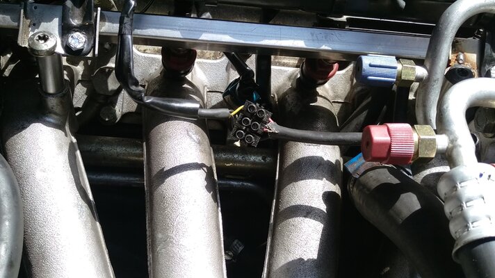

Mein "Geschnätz" habe ich hier irgendwo mal abgelichtet.Wie denn dann?
Danke für die links, insbesondere das mit der T5.5 will ich doch irgendwann erarbeiten. Werde ich mir durchlesen.Alle Achtung, der Engländer nennt das "hands-on" Mentalität

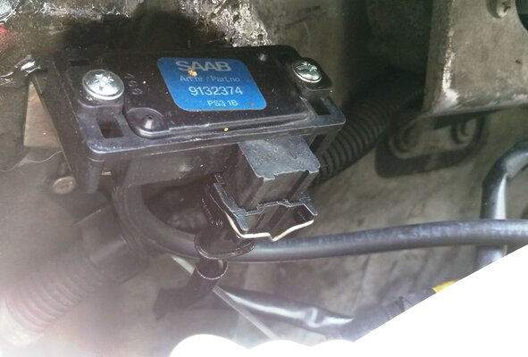

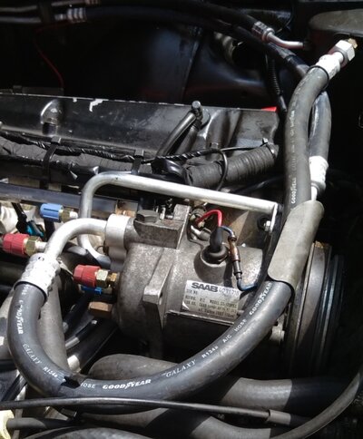

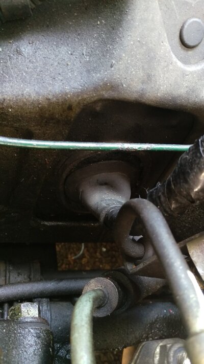

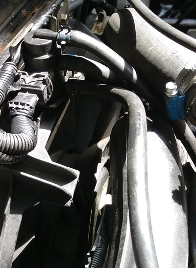

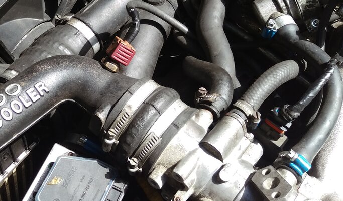

Frage - die Lastanhebung Klimaanlage hast du nicht angeschlossen, Leerlaufregelventil und Aktivkohlebehälterventil aber schon, korrekt?
Wie hast du den Ansaugtemperatursensor befestigt, ist der ins Rohr eingeklebt?
Die Trionic 5.2 Software lässt sich anscheinend auch auf ein 5.5 Steuergerät adaptieren, das vereinfacht die Suche nach passenden Teilen.
