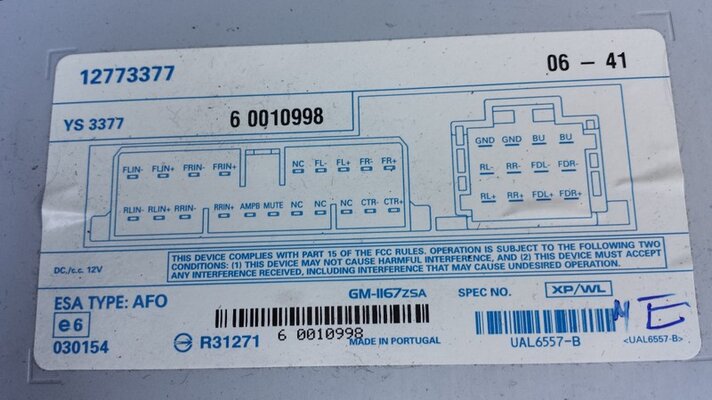

Hallo, in meinem Saab 9-3 (Mj.2007) ist auch das 150er Soundsystem verbaut. Mittels High-Low-Converter möchte ich einen Verstärker für einen Subwoofer an den Verstärker im Kofferraum anschließen.
Den High-Low-Converter (Dietz 906) habe ich auch schon bereit liegen. Subwoofer (Hifonics Zeus ZXI-4002) und Verstärker (Hifonics TX10BP) habe ich noch von meinem alten Auto übrig. Nur habe ich leider nicht allzu viel Ahnung von der Materie. Dazu kommt noch, dass wenn ich es richtig sehe, mein Verstärker im Kofferraum anders belegt ist als der von Michael F oder zumindest mehr Belegungen hat…
Wer hat eine Idee an welchen Kabeln ich am besten die Signale abgreifen kann? Bzw. von welchen Boxen?
Vorab schon mal vielen Dank für Hilfe/Antworten!

Hallo, wie in meinem Kommentar #14 schon steht, nimmst du das Tonsignal von den Lautsprechern, also + und - je Seite. Ich denke bei dir gibt es die Auswahl - entsprechend dem Aufkleber : RR (rear right) RL (rear left) und FR und FL (front left/right) je mit + und - . du musst dich einfach entscheiden, von wo du das Signal abgreifst vorne oder hinten und links und/oder rechts. Das Signal nimmst du dann schlicht am Kabel, wo es mit dem Lautsprecher verbunden wird. Ganz wichtig ist nur, dass du auch ausreichend dimensionierte Kabel verwendest, die entsprechend abgesichert sind. Ich denke 16 - 20 mm sind ausreichend. Beachte auch die Sicherung max 20 cm hinter dem Pluspol an der Batterie anzulegen!
