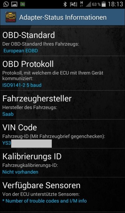

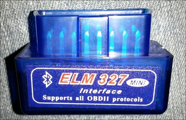

Laut ELM327-Bluetooth-Adapter an der OBD2-Buchse und Torque 2 liegt der max. Ladedruck bei ~0,79 bar.

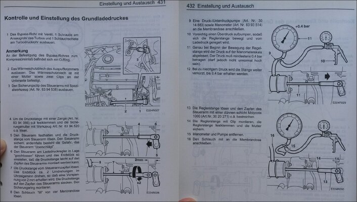

Also entschied ich mich den Grundladedruck laut WIS-Angaben zu prüfen.
Ergebnis "pneumatisch" mittels Pumpe und Manometer: Wastegate bewegt sich bei knapp unter 0,4 bar (Soll: mind. 0,45 bar).
Die Prüfung/Angabe mit den 2mm mechanischer Vorspannung erwies sich als nicht wirklich zielführend.
Also habe ich die Druckstange des Wastegates Schritt für Schritt (1 Schritt = 1/2 Umdrehung) verkürzt.
Bei einer Verkürzung um insgesamt 2 (!) Umdrehungen beginnt sich das Wastegate nun bei 0,45 bis 0,48 bar zu bewegen (Ziel mutmaßlich erreicht).

Da ich 3 Stück Manometer (2x Festo, 1x weiß ich nicht mehr) parallel geschaltet hatte und die Messwerte bis auf Zeigerbreite identisch waren, traue ich meinen Messergebnissen.
Ermüdet die Feder in der Wastegate-Druckdose so stark, dass die 2 Umdrehungen plausibel sind?

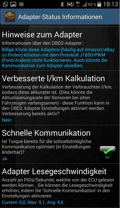

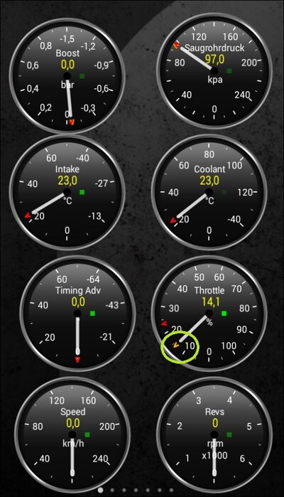

Und jetzt noch die Torque 2 Screenshots ...
ich möchte hier noch mal einhaken:
Auf den Screenshots vom 27. Februar (s. weiter oben) erkennt man ganz gut, dass maximaler Boost und maximaler Saugrohrdruck korrelieren („max“ sind jeweils die roten Häkchen).
Linkes Bild:
Max. Boost 0,8 bar, zugehöriger max. Saugrohrdruck 1,8 bar (= 180kPA) => Luftdruck bei plausiblen 0,9bar, die im ersten Bild ja auch erkennbar sind („Saugrohrdruck), Motor steht, Timing advance auf „Null“).
0,1 bar gehen wohl irgendwo in Rundungen und Signalfehlern verloren (Boost bei stehendem Motor ist ja auch schon -0,1 bar).
Rechtes Bild:
Max. Boost 0,88 bar, zugehöriger max. Saugrohrdruck 1,88 bar (= 188kPA)
FAZIT: passt mutmaßlich

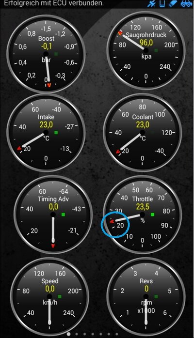

Jetzt habe ich Screenshots vom 02. Juli (anhängend an diesem Beitrag, ca. 35°C Umgebungstemperatur):
Bild mit Drehzahl 0 (Motor steht, Messung noch mit kaltem Motor in der Garage):
Boost = -0,1 bar (das kennen wir von oben schon).
Saugrohrdruck = Umgebungsluftdruck = 0,96 bar = 96kPA
Soweit ist das noch und wieder stimmig.
Bild bei 120km/h (die Max.-Werte wurden natürlich vorher beim durchbeschleunigen ermittelt):
Max. Boost 0,9 bar, zugehöriger max. Saugrohrdruck ca. 2,26 bar (= 226kPA);
Hallo 2,26 bar !!
Wenn ich jetzt rund 0,96 bar Umgebungsluftdruck (von oben) abziehe, bleibt immer noch eine Differenz von 1,3 bar.
Da passt doch was nicht.
Wo sind, bzw. wo wirken die 1,3 bar?
Werden beide Drücke (also Boost und Saugrohrdruck) gemessen?
Falls ja, welcher Druck mit welchem Sensor?
Es gibt ja 2 Drucksensoren:
1. „vorne am Motor im schwarzen Plastikrohr“ (der misst auch noch die Lufttemperatur an dieser Stelle)
2. „hinten links am Alu-Ansaugkrümmer“
Welcher Sensor misst was?
Habt ihr Input, Ideen, Fragen?
Evtl. sehe ich den Wald vor lauter Bäumen ja nicht.
Für sachdienliche Hinweise bin ich dankbar.
Viele Grüße, Uwe

Es sind beides Druckmesser, und zwar recht sicher Absolutdruckmesser.
Der vorne im Plastikrohr ist mit einem Temperaturmesser im gleichen Gehäuse kombiniert (seit MJ 2001, vorher einzelne Bauteile).
Nur, woher nimmt er den UmgebungsDruck bei laufenden Motor?
Ich schreib morgen noch was zu meinen aktuellen Erkenntnissen.
Im Live-SID gibt es folgende Größen:
10 Pbef Lufdruckdruck vor der Drosselklappe
11 Pinl Luftdruck im Einlass
12 Pair Atmosphärischer Druck
Pbef ist der im schwarzen Plastikrohr gemessene, also nach Verdichter, aber vor Drosselklappe
Pinl ist der im Saugrohr gemessene
In manchen Betriebszuständen herrschen nach Verdichter schon Drücke über Umgebungsdruck, die Drosselklappe ist aber immer noch teilweise geschlossen und im Saugrohr herrschen Drücke unterhalb Umgebungsdruck. Daher sind das im Reinluftpfad zwei unterschiedliche Positionen und Bedingungen, daher beide Sensoren. Wo im 9-5 der Atmosphärendruck gemessen wird habe ich gerade nicht auf dem Schirm.
NACHTRAG: Atmosphärendruckgeber sitzt an der Stirnwand im Motorraum.
dieser Umstand ist mir ja bewusst.
Ich bin nur verwirrt über die knapp 2,3 bar (absolut, also immer noch knapp 1,3 bar über Umgebungsdruck).
Und dabei dann "nur" 0,9bar Boost (was immer das auch ist ... evtl. tatsächlich nur errechnet).

Also nach meiner Rechnung liegen zwischen Boost (ich verstehe das als relativen Druck - 0,9 bar würden zum Aero passen) und Saugrohrdruck knappe 0,4 bar. Das ist natürlich unplausibel, denn der Druck kann ja downstream nicht ansteigen. Also hat entweder dein Torque eine Fehlfunktion oder ein Sensor übermittelt keine richtigen Werte. Dann müsste die Trionic aber runterregeln, 2,3 bar absolut sind ungewöhnlich hoch und entsprächen eher einem Stage 1 oder mehr für den Aero. Also entweder zur Kontrolle mit einem Tech2 auslesen lassen oder real wie von dir bereits geplant messen.
